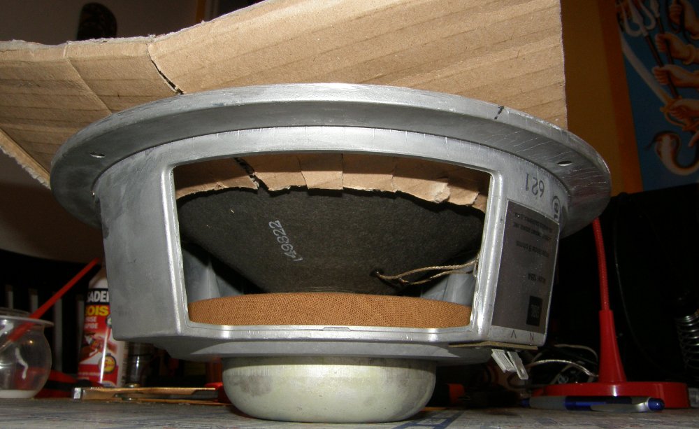

Je me suis fait la main sur quelques autres boomers avant de passer aux JBL. Au début je ne savais pas trop comment m'y prendre pour presser les suspensions sur les membranes pendant le séchage, puis je me suis amusé avec des bouts de carton...

en etant minutieux , c'est a la porté de n'importe qui, le plus délicat c'est de garder le centrage correct de la bobine mobile. ;)
